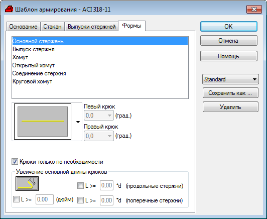

Вкладка "Формы" позволяет выбрать форму армирования.
Выберите раздел Проектирование железобетонных конструкций
Фактическое армирование и создайте новый ЖБ элемент или откройте существующий.
Шаблон армирования.
("Шаблон армирования").
Задайте форму для следующих стержней: главный стержень, выпуск стержня, хомут, открытый хомут, соединение стержня, круговой хомут.
Укажите длину крюка для каждого стержня.
Параметр Крюки только по необходимости относится к стержням, имеющим на концах крюки. При включении опция автоматически устанавливает окончание стержней в зависимости от текущих требований, относящихся к усилению стержней. Например, выбранный основной стержень No. 2.02, оканчивающийся двумя крюками, может быть заменен – после генерации арматуры высокой балки - стержнем No. 1.02 (односторонний крюк) или простым стержнем.
Параметр Сохранить как позволяет повторно использовать набор параметров шаблона армирования. Этот набор сохраняется в текущем пользовательском каталоге. Можно повторно использовать этот набор для другого элемента в диалоговом окне "Шаблон армирования" или назначить его выбранному элементу (или выбранным элементам одного типа) в "Инспектор ж/б компонентов".
Параметр Удалить позволяет удалить выбранный набор параметров шаблона армирования.
