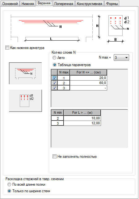

Если вызвана команда Шаблон армирования и выбрана закладка Верхняя, на экране появляется следующее диалоговое окно.
Опции в данном окне почти идентичны опциям закладки Нижняя арматура. Основное различие заключается в исключении опций, относящихся к анкеровке и добавлении опции для определения диаметра (диаметров). Эта дополнительная опция Диаметр нижней арматуры определяет зависимость диаметра верхней арматуры от диаметра нижней арматуры. Эта опция связана с опциями Диаметр № 1 и Диаметр №. 2, которые являются взаимоисключающими. Дополнительно можно задать распределение арматуры для таврового поперечного сечения (по ширине полки или ширине стенки).
