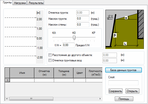

Вкладка "Грунты"
На этой вкладке могут быть заданы следующие параметры:
- Геометрические данные по подпорному элементу и грунту.
- Отметка грунта.
- Определяет координату Z положения отметки грунта в модели конструкции. Эта величина не может быть изменена, так как она соответствует уровню первого слоя грунта, определенному в таблице.
- Наклон грунта.
- Угол отклонения грунта от горизонтального направления.
- Наклон стены
- угол отклонения подпорного элемента от вертикали b;
Прим.: значение угла b для коэффициента Kp должно быть со знаком (+) в то время, как коэффициент Kа - со знаком(-), если элемент наклонен в сторону основания;
- Расстояние до другого объекта
- Расстояние до другого объекта задается при рассмотрении уменьшения давления, вызванного близко расположенными объектами.
- Отметка грунтовых вод
- Значение задается в общей системе координат (относительно отметки грунта). Эта величина задается в случае, если должно быть учтено уменьшение давления, вызванное присутствием грунтовых вод. Отметка грунтовых вод отображается на поперечном сечении грунта.
Напоминание: Наличие грунтовых вод влияет на величину давления из-за уплотнения грунта и давления воды.
Шкала данных
- данные, определяющие рабочий режим грунта, связанный со смещением подпорного элемента; смещение задается вращением элемента r, которое предполагается примерно равным отношению f/H (смещение верха стены / высота элемента); рабочий режим грунта может определяться как:
- активное давление Ka -> ρa ≤ ρ < 0;
- статическое давление Ko -> r = 0;
- пассивное давление Kp - > 0 < ρ ≤ ρp;
- предельное или промежуточное значение.
Таблица
- Таблица для определения слоев грунта.
- Выберите тип грунта в поле "Имя", а затем укажите его отметку в столбце Отметка или Толщина.
- Таблица обеспечивает доступ к базе данных грунтов, которая является базой данных по умолчанию, что указывается в диалоговом окне Рабочие настройки; (список баз данных можно редактировать выбрав команду меню Инструменты > Рабочие настройки и перейдя на закладку База данных > База данных грунта).
- Геологический разрез и вертикальный масштаб.
- Введите имя в поле Профиль, а затем нажмите Сохранить, чтобы сохранить текущий профиль в виде файла XML.
- Нажмите Открыть для выбора XML-файла.
- База данных грунтов
- Нажатие этой кнопки открывает базу данных грунтов.

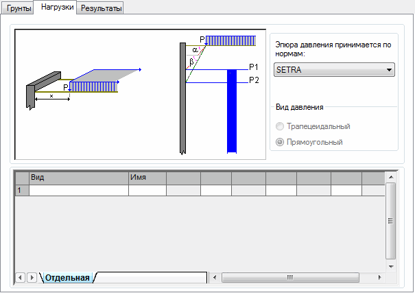

Вкладка "Нагрузки"
Здесь могут быть заданы внешние нагрузки на грунт. Эти нагрузки определяются в таблице, расположенной в нижней части диалогового окна. Каждой нагрузке присваивается имя и список параметров, зависящий от типа нагрузки. Могут быть определены следующие типы нагрузок:
- линейная нагрузка - описывается так: имя, расстояние х [длина] и интенсивность Q [нагрузка/длина];
- равномерно распределенная нагрузка - описывается так: имя, расстояние х1 [длина], расстояние х2 [длина] интенсивность P [нагрузка/длина^2];
- равномерно распределенная нагрузка - описывается так: имя, расстояние X [длина] и интенсивность P [нагрузка/длина^2].
Также имеется возможность выбрать тип распределения давления в соответствии со следующими нормами:
- польскими: PN-83/B-03010 и PN-85/S-10030;
- французскими SETRA;
- российскими РД 31.31.27-81.

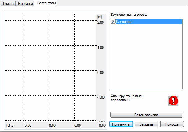

Вкладка "Результаты"
Закладка содержит:
- в правой части диалогового окна находится список определенных нагрузок; этот список всегда состоит из нагрузки давлением грунта и определенных пользователем вариантов нагружения засыпки; список позволяет выделить варианты, которые будут перенесены в модель в качестве нагрузки;
- в левой части диалогового окна отображается вид грунта в поперечном разрезе с графиком нагрузки; график нагрузки отображает нагружение, выбранный в списке; двигая курсор мыши по графику, пользователь может увидеть значения в различных его точках;
- сообщения о некорректных данных находятся под списком.
При нажатии кнопки Пояснительная записка откроется текстовый редактор со всеми данными и эпюрами давления. Нажмите "OK", чтобы закрыть диалоговое окно и начать подготовку к генерированию нагрузок.
