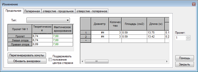

Этот параметр позволяет изменить армирование для Железобетонных балок. Данная опция доступна после выбора в меню команды: Армирование/Изменить.
После выбора опций появится следующее диалоговое окно:
Диалоговое окно содержит несколько закладок, которые позволяют изменять армирование:
  1. продольная (рабочая арматура и армирование отверстий);
  2. поперечная (рабочая арматура и армирование отверстий)
Для того чтобы начать изменения должен быть указан тип арматуры (это может сделать в таблице армирования или на графике), а параметры армирования должны быть изменены (например, диаметр стержня, длина отгиба, угол и т. д.).
Имеются дополнительные опции в закладке Продольные:
Восстановить хомуты - нажатием этой кнопки обновляются хомуты после изменений выполненных для продольной стержневой арматуры (изменение диаметра продольной стержневой арматуры)
Обновить крепления - нажатием этой кнопки изменяется длина креплений арматуры, если диаметр продольной стержневой арматуры был изменен.
Удерживать положение центра арматуры - при активизации этой опции, длина продольной арматуры, при увеличении длины, будет увеличиваться симметрически по отношению к центру арматуры (см. ниже панели чертежа: 1 - опция отключена, 2 - опция включена).
