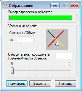

В дополнительном диалоговом окне предусмотрены следующие опции:
- поле Выбор обрезаемых объектов – поле, в которое вводится число отрезаемых объектов; положение этих объектов определяет, какие части стержней или объектов могут быть обрезаны;
- поле Стержень/Объект – поле, в которое может быть введен номер стрежня или объекта, часть которого, подлежит обрезке;
- поле Относительная координата обрезаемой части объекта – поле, в которое может быть введена координата той части объекта, которая расположена на объектах, подлежащих обрезке; указание этой части может быть выполнено графически на экране или бегунком, расположенным под указанным полем.
