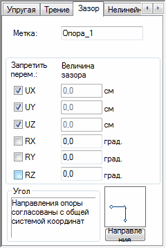

Если в диалоговом окне Определение опоры выбрана закладка Упругая, то на экране следующее окно.
Чтобы определить опору с зазором, указывают название опоры, выбирают закрепленные или освобожденные степени свободы и задают значения допустимых перемещений или поворота для освобождаемых направлений. Если направление фиксировано, смещение равно нулю.
