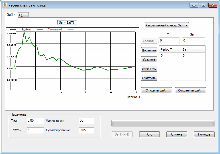

После выбора в диалоговом окне Расчет спектра отклика закладки Sa(T), диалоговое окно принимает показанный ниже вид.
Закладка содержит опции, позволяющие определить функцию Sa=Sa(T). Файл может быть сохранен в следующих форматах.
Чтобы определить новую функцию, нужно нажать кнопку Новый. Кнопки Добавить, Удалить и Изменить используются для редактирования выбранной строки в таблице, содержащей столбцы Период T и Sa. Нажатие кнопки Очистить приводит к удалению всего спектра.
Верхняя часть диалогового окна содержит список выбора, позволяющий назначить тип спектра (данный или вычисляемый); Таблица отображает соответствующие данные, относящиеся к выбранному спектру.
Нажатие кнопки Сохранить в файле приводит к сохранению выбранного спектра в файле в следующих форматах:
Последний формат позволяет пользователю сохранить кривую диаграммы и использовать ее при подготовке вывода на печать (можно также вставить файл в документ программы MS Word).
