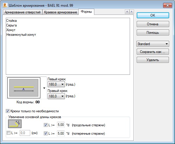

Выберите раздел Проектирование железобетонных конструкций Фактическое армирование и создайте новый ЖБ элемент или откройте существующий.
Элементы диалогового окна
Формы
Задайте форму для следующих стержней: болт, скоба, хомут, открытый хомут.
Крюки
Укажите длину крюка для каждого стержня.
Параметр Крюки только по необходимости относится к стержням, имеющим на концах крюки. При включении опция автоматически устанавливает окончание стержней в зависимости от текущих требований, относящихся к усилению стержней. Например, выбранный основной стержень No. 2.02, оканчивающийся двумя крюками, может быть заменен – после генерации арматуры высокой балки - стержнем No. 1.02 (односторонний крюк) или простым стержнем.
Увеличить базовую длину крюков
Определяет длину крюка путем определения его длины или приведения в соответствие длины крюка с диаметром стержня.
