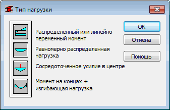

Тип нагрузки
Эта опция используется для определения характера нагрузки, приложенной к стержню. Опция доступна:
При этом открывается такое диалоговое окно.
В соответствии с требованиями норм к расчету коэффициентов потери устойчивости и потери устойчивости при продольном изгибе следует определить характер приложенных нагрузок в одной или обеих координатных плоскостях поперечного сечения элемента. Пользователь может выбрать варианты нагружения среди указанных в стальных нормах. Выше представлен пример диалогового окна "Тип нагрузки", определенного требованиями французских стальных норм Еврокод 3.
При автоматическом расчете, когда характер нагрузки изменяется вместе с изменением варианта нагружения, программой по умолчанию принимается опция Постоянный момент, линейно. Если вариант вычислений устанавливается вручную, или значения внутренних усилий выбирается пользователем, появляется возможность точного определения характера нагружения.
