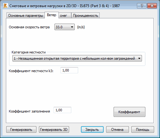

Если в диалоговом окне Снеговые/ветровые нагрузки выбрана закладка Ветер, то окно принимает следующий вид:
В верхней части диалогового окна находятся следующие опции.
- Основная скорость ветра – это поле для указания основной скорости ветра Vb;
- Местные эффекты – при выборе этой опции можно учитывать местные эффекты, оказывающие влияние на величину давления ветра;
- Коэффициент направленности ветра – опция позволяет определять коэффициент направленности ветра Kd;
- Коэффициент местности – поле для указания топографического коэффициента k3.
Ниже находятся списки подбора:
- Важность конструкции – поле для указания коэффициента k4
- Категория местности - поле для указания категории; эта величина и высота конструкции используются для расчета величины параметра k2.
Внизу диалогового окна есть опция Коэффициент заполнения. Она доступна только для изолированных кровель.
При нажатии на кнопку Коэффициенты открывается диалоговое окно для определения коэффициентов ветровой нагрузки.
