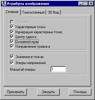

Как только будет открыт графический экран АНАЛИЗ НАПРЯЖЕНИЙ, расположенный в группе Результаты, и выбрана опция Вид/Атрибуты изображения, на экране появляется показанное ниже диалоговое окно.
Диалоговое окно позволяет выбрать элементы, которые будут представлены на экране в случае тонкостенного сечения:
- характерные точки – на схеме сечения будет показано положение характерных точек;
- нумерация характерных точек – на схеме сечения будут показаны номера характерных точек;
- значения в точках – на схеме сечения будут представлены значения ординат эпюры напряжений в характерных точках;
- эпюры напряжений – на схеме сечения будут построены эпюры напряжений;
- масштаб эпюр – представляется масштаб эпюр (при вводе величины 3, ординаты эпюры увеличатся в три раза).
