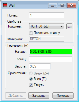

Диалоговое окно Стена можно открыть двумя способами:
- при выборе команды меню Геометрия > Стены;
- Щелкните значок
Эта опция используется для создания стен в конструкции. Для этого необходимо указать следующее:
- координаты начальной и конечной точек линии основания стены;
- высота стены;
- направление вдоль принятой вертикальной оси Z (вверх, вниз).
Создание стены состоит в определении:
- Номера стены.
- Свойств стены:
- толщина; подогнать к фону – если выбрана эта опция, то при вычерчивании стены ее толщина автоматически подгоняется к линиям контура стены;
- материал (это поле не доступно для редактирования, в нем представляется материал, заданный для выбранного типа толщины плиты).
- Геометрия стены:
- начала и конца стены;
- высота стены;
- направление создания колонны (вверх или вниз относительно положения начального узла).
Дополнительно для выбранного типа толщины стены представляется материал по умолчанию.
Прим.: Можно задавать новые типы толщины плиты, щелкнув на
около поля Толщина.
Если активна опция Тянуть, это означает, что созданный конец стены одновременно является началом следующей стены.
