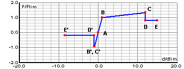

Параметры шарнира:
- наклон между точками B и C взят как 3% упрочнения при деформации;
- наклон начального сжатия взят таким же, как и наклон начального натяжения;
- точки C, D и E по FEMA 273 (часть 5.8, связи при растяжении);
- точки Cґ, Dґ и Eґ по - FEMA 273 (часть 5.8, связи при сжатии, пукт c).
