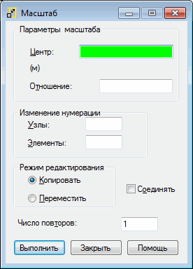

Для того, чтобы задать масштаб узлов или элементов конструкции, открывают диалоговое окно Масштаб одним из следующих способов:
- выбирают команду меню Редактор > Редактирование > Масштаб;
- Щелкните значок
Необходимо установить основные параметры в следующих полях диалогового окна Масштаб:
- Узлы - позволяет определять приращение нумерации узлов при определении новых узлов.
- Элементы - Позволяет определять приращение нумерации элементов при создании новых элементов.
- Переместить - Когда эта опция активизируется, выбранные узлы/элементы могут перемещаться в пределах конструкции (первоначальные узлы/элементы изменяют свое местоположение в конструкции).
- Копировать - Когда эта опция активизирована, в конструкции создаются новые узлы и элементы (первоначальные узлы и элементы не изменяются).
- Соединять - Когда опция активизирована, создаются дополнительные элементы между старыми узлами и узлами, созданными во время редактирования. Нумерация таких элементов производится автоматически, т.е. элементам присваиваются последовательные номера.
- Число повторений - Определяет количество Повторение действия для редактирования. Масштабирование может повторяться при изменении активного выбора недавно созданных элементов и узлов.
Затем в полях Центр и Отношение определяются центр шкалы и соотношение.
Для определения этих параметров используйте любой метод:
- графический – путем указания точки курсором в форме крестика; координаты точки или номер соответствующего узла отображаются автоматически в поле редактирования;
- ручной - путем ввода координат точки или номера соответствующего узла в поле редактирования.
После того, как были заданы центр и отношение, выбранные узлы или элементы масштабируются; или если объекты не были выбраны, необходимо нажать кнопку "Выбор" в контекстном меню для их выбора. Robot остается в режиме "Масштаб" до тех пор, пока не будет выбрана команда "Далее" или нажата клавиша <Esc>.
Если параметры масштабирования были определены вручную в диалоговом окне, то для выполнения операции редактирования, нужно нажать на кнопку Применить.
Прим.: Масштабирование элементов или узлов конструкции невозможно, если они не выбраны.
Если для курсора выбран режим Сетка или Авто, координата точки, определяющей центр масштабирования, отображается в поле редактирования Центр. Если для курсора выбран режим Узел, номер узла, определяющего центр масштабирования, отображается в поле редактирования Центр.
В зависимости от вида (2D или 3D) выбранного в программе Robot, поле редактирования Центр содержит 2 или 3 координаты или номеров.
