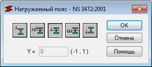

Этот параметр служит для определения уровня нагрузки, который используется для проверки устойчивости при продольном изгибе. Она доступна при нажатии на соответствующую иконку в поле Параметры продольного изгиба в диалоговом окне Определение элемента. Параметры.
Пользователь может выбрать один из нескольких значков, соответствующих конфигурации нагрузок на сечение балки, нижняя или верхняя полки соответственно. Сведения о способе нагрузки используются при расчете значения Коэффициент устойчивости при продольном изгибе.
