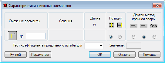

Чтобы задать параметры смежных стержней при расчете коэффициента расчетной длины главного стержня, нужно щелкнуть на
в диалоговом окне Схемы продольной устойчивости.
Здесь задают необходимую информацию по стержню, присоединенному к основному стержню.
В некоторых нормах (ADD8, Еврокод3, NEN6770/6771, PN90) включается еще один параметр: тип крайней опоры присоединенного стержня. Доступные типы крайней опоры зависят от требований выбранных норм для стальных сечений.
Как только присоединенный стержень с выбранным номером описан, в нижней части диалогового окна может быть проверен коэффициент продольного изгиба этого стержня. В поле Значение программой дается значение коэффициента продольного изгиба. Значение появляется сразу после ввода номера присоединенного стержня в поле Тест коэффициента продольного изгиба для стержня.
Чтобы определить параметры смежного стержня вручную, нужно нажать кнопку Ручной в нижней части диалогового окна. На экране появляется дополнительное окно, в котором можно сделать вручную необходимые определения присоединенного стержня.
При нажатии на кнопку Параметры открывается дополнительное диалоговое окно, в котором можно определить параметры стержня.
