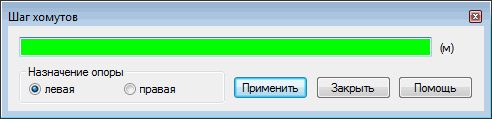

Эта опция используется для изменения шага хомутов при поперечном армировании балки вручную. Опция доступна после выбора из меню команды Армирование > Шаг хомутов.
Прим.: Опция доступна в меню только после того, как в рассчитываемой ЖБ балке выбраны хомуты.) После выбора опции на экране появляется диалоговое окно, приведенное ниже.
Прим.: Для упрощения выбора требуемых элементов в таблице арматуры пользователю рекомендуется обратиться к режиму детализации представления армирования (использовать закладку Детальный).
В приведенном выше диалоговом окне представлено описание выбранных элементов в следующем формате:
n1*e1 + n2*e2 +… ,
где:
n1, n2, … – число хомутов,
e1, e2, … – шаг хомутов.
Нулевую точку программа выбирает на опорной поверхности с левой или правой стороны (в зависимости от выбранного метода описания) относительно наиболее удаленного выбранного элемента.
После изменения поперечной арматуры программа автоматически начинает проверку армирования.
