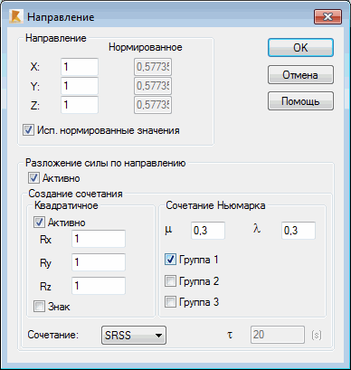

При нажатии на кнопку Определение направления в диалоговом окне динамического расчета определяют направление спектрального или сейсмического воздействия.
Опция "Разложение сил" по направлениям (в сейсмическом / спектральном расчете) позволяет автоматически создавать три сейсмических случая, различающихся направлением воздействия. Направление возбуждения (X,Y,Z), определяемое в верхней части диалогового окна, разделяется на (X,0,0) (0,Y,0), (0,0,Z) для направлений X, Y и Z, соответственно. Имена вновь создаваемых вариантов содержат информацию, указывающую, в каком направлении определено возбуждение. Следовательно, значения, заданные в полях X, Y, Z, являются компонентами вектора возбуждения. Если включена опция "Использовать нормализованные значения", то значения компонента масштабируются таким образом, чтобы результирующий вектор являлся единичным.
Для сейсмического расчета по нормам PS 92 и AFPS 90, параметр, определяющий направление спектра, устанавливается автоматически.
Варианты расчета создаются немедленно после закрытия диалогового окна для определения параметров сейсмического / спектрального расчета.
Данное диалоговое окно позволяет определять следующие сочетания:
группа 1; группа 2; Группа 3, |
где
sXиYsZ - это результаты автоматически созданных нагружений для направлений X, Y, Z, вычисленные по сочетаниям SRSS или CQC соответственно. Тип комбинации может быть выбран в поле "Сочетание".
