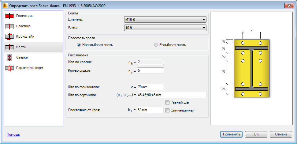

Болты
На вкладке "Болты" задаются диаметр и класс болтов, используемых в соединении, а также порядок расположения болтов по отношению к ребру лицевой плиты.
Эта закладка доступна только тогда, когда опция Болтовое соединение выбрана на закладке Геометрия.
Задают такие параметры болтов:
Плоскость среза:
Несущая способность болтов при срезе зависит от расположения плоскости среза, проходящей через резьбовую или нерезьбовую часть.
Расстановка болтов:
Следующие опции позволяют задавать расположение рядков и колонн болтов относительно друг друга и расположение верхнего рядка относительно верхнего края лицевой плиты.
После выбора опции Равный шаг программа назначает одинаковые значения для всех элементов из списка.
