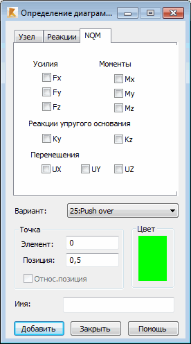

Диалоговое окно Определение эпюры используется для определения графиков величин, вычисляемых при анализе поведения конструкции во времени. Диалоговое окно открывается после нажатия на кнопку Добавить или Изменить, расположеную в диалоговом окне Расчет предельного равновесия.
График создается только для одной вычисленной величины. Эта величина должна быть выбрана на одной из доступных таблиц диалогового окна (количество таблиц зависит от типа рассчитываемой конструкции). Кроме того, должен быть определен элемент (стержень) или узел, для которого строится эпюра. Для стержневого элемента становится доступным поле Положение, где задается относительная координата точки на стержне, в которой сохраняются результаты. Для плоских элементов значения усилий и напряжений вычисляются в центре элемента.
Список Вариант включает в себя список определения вариантов расчета предельного равновесия. График функции сохраняется для заданного варианта.
Имя графика функции создается автоматически; ниже приводятся компоненты имен элементов:
(вариант_номер)_(величина_имя)_(опция_имя)_(элемент_или_узел_номер)/(положение_на стержне).
Имя графика функции может быть изменено. Его нельзя определить, если не определена ни одна из величин в верхнем диалоговом окне или если эпюра не имеет имени.
Данное диалоговое окно открыто для стержневой конструкции. Для конструкции, состоящей из оболочек, диалоговое окно содержит большее количество закладок (Детально, Комплекс и т.д.).
Диаграммы представляются в форме графиков расчета Анализ динамики изменения.
