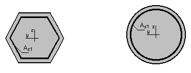

    Для колонн, поперечное сечение которых задано правильным многоугольником, кругом, полукругом или четвертью круга, площадь арматуры трактуется следующим образом:
    As1 = Армирование вдоль b – равномерно распределено по краю.
