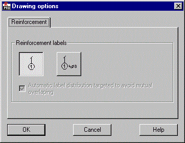

Опция используется, чтобы определить способ представления информации на рабочих чертежах, изготовленных для элементов железобетонных конструкций (балки, колонны, фундаменты). Как только в меню выбрана команда Результаты / Шаблон рисунка, на экране появляется диалоговое окно Шаблон рисунка, в котором для открытия представленного ниже диалогового окна нужно нажать кнопку Опции.
Диалоговое окно Шаблон рисунка можно также открыть, нажимая соответствующий значок на панели инструментов:
- для балок:
- для колонн:
- для фундаментов:
Для заданий опций чертежей, необходимо:
- если выбрана эта опция, метки на рисунках будут содержать только номер ссылки к арматурному стержню, представленному в описании;
- если выбрана эта опция, метки на рисунках будут содержать номер ссылки к описанию, а также к символам параметров арматурной стали (сорт, диаметры);
- Автоматическое распределение меток с целью избежать их взаимного перекрывания - опция доступна только для второго типа маркирования. Если опция активна, метки будут распределены на рисунках таким образом, что они не будут накладываться друг на друга.
