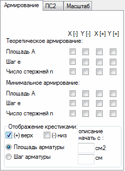

Эта опция используется для плоских конечных элементов Закладка "Арматура" представляет карты или изолинии теоретической арматуры плит и оболочек, полученной при расчете.
Прим.: Если загрузить проект, выполненный в предыдущей версии с результатами расчёта по теоретической арматуре плиты или оболочки, то в диалоговом окне появятся дополнительные "Арматура" и "ПС2".
Для представления можно выбрать следующие величины:
- теоретическая арматура плит и оболочек: рассчитанные площади армирования, шаг и количество арматурных стержней;
- минимальное армирование плит и оболочек: площади армирования, шаг и количество арматурных стержней.
Обозначения отдельных колонок:
- X [-]: нижняя арматура в направлении X (рабочая арматура);
- X [+]: верхняя арматура в направлении X (рабочая арматура);
- Y [-]: нижняя арматура в направлении Y (перпендикулярно рабочей арматуре);
- Y [+]: верхняя арматура в направлении Y (перпендикулярно рабочей арматуре).
Расположение нижней и верхней арматуры в плите принимается в направлении оси z местной системы координат плиты. Это относится также и к железобетонным стенам.
Например, если направление оси z местной системы координат плиты
, то:
- верхняя арматура
- нижняя арматура
Теоретическая площадь и шаг арматуры, полученные при проектировании конструкций из плит и оболочек, может быть представлена также в форме пересечений арматуры. Пересечения верхней и нижней арматуры разделены. Участки пересечений, обозначающие значения верхней арматуры, рисуются на положительной оси (↑→). А участки пересечений, обозначающие значения нижней арматуры, рисуются на отрицательной оси (←↓). Благодаря этому становится возможным одновременное изображение пересечений для верхней и нижней арматуры.

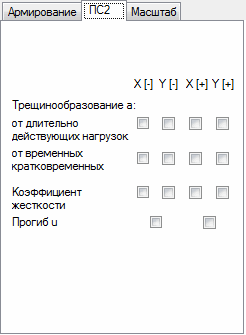

При выборе железобетонных норм, позволяющих рассчитывать по 2-ой группе предельных состояний (ПС2) в диалоговом окне "Армирование" становится доступной дополнительная закладка ПС2.
На этой закладке выбирают тип представления (параметры зависят от выбранных норм проектирования):
- ширина раскрытие трещины в обоих направлениях;
- коэффициент жесткости (заданный как D / B); жесткость плиты предполагает упругий материал плиты (как при расчете МКЭ) и эквивалентную жесткость (которая учитывает трещины и рассчитанноую арматуру); см. также: Расчет прогибов плит и оболочек;
- прогиб u - реальное перемещение расчетной точки плиты uR, которое учитывается при трещинообразовании и расчете арматуры; См. также Расчет прогибов плит и оболочек.
Прим.: Перечисленные количественные характеристики рассчитываются, если выбран расчет трещинообразования и прогибов данного типа арматуры плиты или оболочки, используемой в конструкции. Они находятся на закладке "Параметры ПС2" в диалоговом окне
