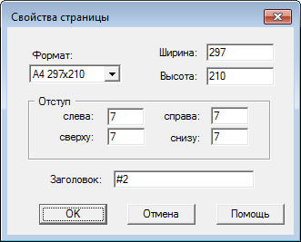

В диалоговом окне Свойства страницы возможно задать параметры страницы. Диалоговое окно можно открыть:
- выбрав команду из меню: Редактировать > Свойства;
- щелкните значок "Свойства"
В верхней части диалогового окна можно определить следующие параметры страницы:
- формат. Существует два варианта: выбор стандартного формата (A0, A1, ... ) или определить размер чертежа (ширину и высоту);
- поля;
- заголовок страницы.
