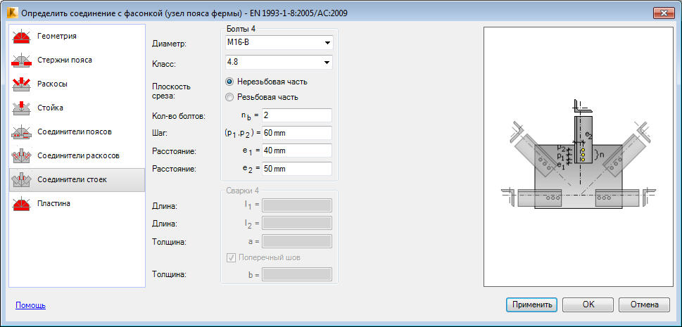

На вкладке "Соединители стоек" задаются следующие параметры стойки:
- диаметр и класс болтов, используемых для подсоединения стержня с фасонкой, расположение болтов на стержне и плоскость среза (при выборе болтового соединения);
- параметры сварных швов, используемых для подсоединения стержня с фасонкой (при выборе сварного соединения).
