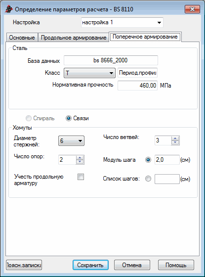

Закладка Поперечное армирование диалогового окна Определение параметров расчета для норм BS представлена ниже:
В верхней части диалогового окна можно определить параметры арматурной стали. Они могут быть определены одним из двух способов: выбором соответствующей марки стали; вводом величины сопротивления fy.
Ниже может быть выбран тип поперечного армирования: спирали или хомуты. Текущая версия программы не поддерживает опцию спирального армирования.
Опции, расположенные в нижней части диалогового окна, определяют параметры хомутов, используемых для армирования:
Если включена опция Учесть продольную арматуру, то во время расчета области поперечного армирования можно учесть продольное армирование (т.е. уменьшение поперечного армирования из-за существующего продольного).
