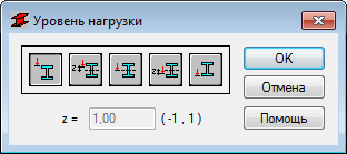

Уровень нагрузки
Эта опция используется для определения положения нагрузки при проверке условий потери устойчивости при изгибе.
Доступ
Элементы диалогового окна
Для проверки условий потери устойчивости необходимо задать положение нагрузки на сечении стержня. Положение нагрузки задается в системе координатных осей поперечного сечения стержня. В случае, когда потеря устойчивости возникает при изгибе стержня только в плоскости XZ, положение силы определяется одной координатой. Координата задается в относительных значениях, так что ее величина находится в интервале <-1.0,1.0>. Если нагрузка приложена в характерной точке сечения (нижняя полка, верхняя полка и т.д.), достаточно выбрать соответствующую иконку и значение координаты будет принято автоматически.
