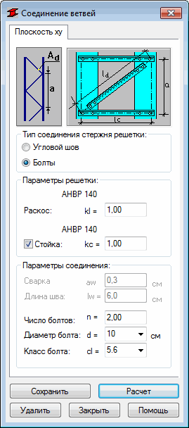

После проверки составного элемента появляется возможность выбора и проверки элементов, соединяющих отдельные пояса составного элемента. Расчет соединений поясов в составном элементе выполняется при нажатии на кнопку Решетка в диалоговом окне Детальные результаты. Диалоговое окно Соединение поясов состоит из двух закладок, содержащих необходимые для расчета данные о связях в плоскостях XY и XZ. Для каждой плоскости расчет выполняется отдельно.
В зависимости от ранее определенного типа соединения поясов в отдельных плоскостях (планки или решетки, выбранные в диалоговом окне Составное сечение) программа автоматически предлагает возможное решение для деталей соединения.
В программе предусмотрены следующие типы расчета:
для решеток:
Проверка соединения поясов включает проверку сопротивления элементов, соединяющих пояса (сопротивление планок, сжатие с выпучиванием диагоналей и стоек), проверку сопротивления швов (болтов), соединяющих планки (решетки) с сечениями элементов.
При определении параметров соединения планки с сечением колонны проверяются основные геометрические параметры соединения. Для углового сварного соединения программа проверяет допустимые размеры сварных швов. Принимается, что угловой сварной шов имеет форму буквы С. Если длина горизонтальных частей шва не превышает 40 мм, тогда эти части не учитываются в расчетах (учитываются только вертикальные части сварного шва).
Программа также проверяет геометрическое распределение болтов в соединениях планок и, если данные неправильные, на экране появляется сообщение. Для стыковочного шва принято, чтобы длина сварного шва была равна высоте планки, а толщина должна быть меньше, чем толщина планки и толщина фланцев поясов колонны.
Проверка соединения элементов решетки с сечением колонны производится упрощенно. Для угловых сварных соединений программа запрашивает полную длину сварных швов, соединяющих решетку с сечением колонны и, принимает, что сила тяжести сварной системы коллинеарна оси элемента (система подвержена только сдвигу без учета возможных эксцентриситетов). Для болтовых соединений также принимается, что ось сечения и ось позиций болтов являются коллинеарными. Поэтому несущая способность такого соединения равна суммарной несущей способности всех болтов, использованных в соединении.

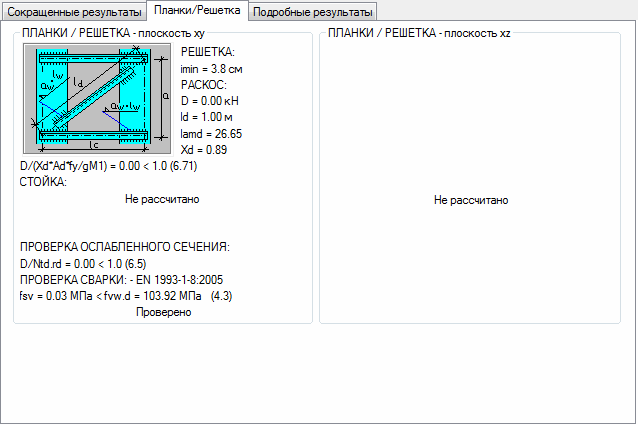

Чтобы начать расчет соединений поясов, пользователь должен нажать на кнопку Вычисления. В диалоговом окне Детальные результаты появляется дополнительная закладка Планки/Решетка, содержащая наиболее важные результаты по проверке соединения (общие данные и результаты проверки в табличной форме).
Таким образом, расчетные соединения поясов могут быть сохранены вместе с элементом; для этой цели используется кнопка Сохранить. Благодаря этому после определения соединения поясов в элементе при следующей проверке пользователь получает полные результаты проверки (без повторного открытия диалогового окна Соединения поясов). Результаты могут быть удалены при нажатии на кнопку Удалить.
Другое допущение заключается в том, что информация о соединениях поясов в колонне неразрывно связана с указанным сечением и указанным типом решетки, которые были определены во время определения параметров элемента. Если элементу приписывается другое сечение или модифицируется определение решетки, тогда информация о соединениях поясов удаляется.
