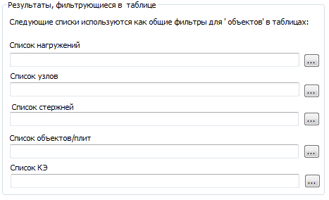

Перейдите на закладку "Фильтр результатов" в диалоговом окне Типы расчета, чтобы получить общий выбор результатов по узлам, стержням и другим созданным в конструкции элементам.
На закладке "Фильтр результатов" представлены следующие поля для отображения таблицы с результатами.
- Список нагружений - здесь представлены номера нагружений конструкции.
- Список узлов - здесь представлены номера узлов конструкции.
- Список стержней - здесь представлены номера стержней конструкции.
- Список плоскостей/объектов - здесь представлены номера плит или объектов, созданных в конструкции. В список должны входить номера плит ил объектов, полученных при помощи опций экструдирования или вращения.
- В список могут быть включены номера панелей или объектов, полученных при помощи опций Экструдировать или Вращать.
В таблице результатов будут представлены только строки с сохраненными номерами элементов, а результаты не сохраненных элементов представлены не будут.
При нажатии на кнопку (…) открывается диалоговое окно "Выбор", где выбираются узлы, стержни и другие элементы, для которых должны быть представлены результаты расчета.
Прим.: Если поля редактирования на этой закладке пусты, это означает, что расчеты будут выполнены для всех нагружений, узлов, стержней, плит, объектов и конечных элементов, определяемых в конструкции.
