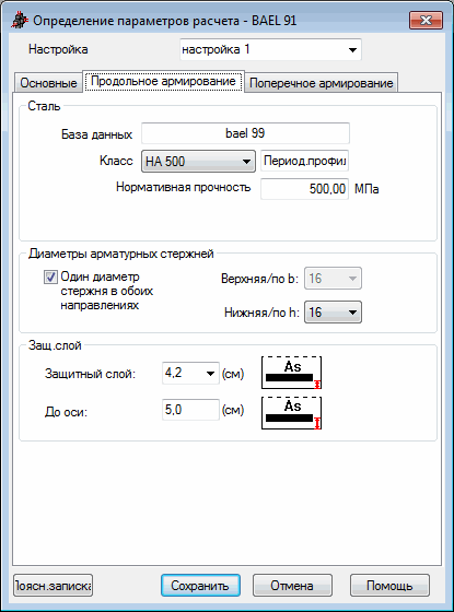

Закладка Продольное армирование диалогового окна Определение параметров расчета для норм BAEL представлена ниже
В верхней части диалогового окна можно задать параметры арматурной стали. Они могут быть определены одним из способов:
Ниже могут быть определены диаметры стержней, используемых для армирования элемента. Здесь есть список возможных диаметров верхней и нижней арматуры, заданных в метрических единицах. Диаметры стержней для верхней и нижней арматуры балки могут различаться. Диаметры арматурных стержней для колонн могут различаться вдоль сторон h и b. Если для армирования всего элемента используются стержни одного диаметра, то должна быть включена опция Один и тот же диаметр в обоих направлениях.
В нижней части диалогового окна имеются опции, с помощью которых может быть определен защитный слой арматуры: Защитный слой можно рассчитать как слой до оси или как чистый защитный слой нижней арматуры. Значения защитного слоя автоматически преобразуются.
