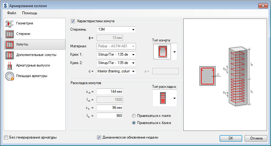

Здесь определяются характеристики поперечной арматуры (хомутов) колонны:
Характеристики хомутов
типы хомутов для колонн прямоугольного поперечного сечения;
для колонн круглого сечения доступен только один тип хомута;
тип, диаметр и материал стержня;
крюки;
защитный слой а (определяется для каждого типа с хомутами)
значение параметра s (для второго и третьего типа хомутов): , ;
Раскладка хомутов
Тип раскладки:
равномерная;
зона раскладки с более плотным шагом в нижней части колонны;
3 зоны раскладки хомутов (более плотный шаг в верхней и нижней части колонны);
геометрические характеристики (s n , L n , S T , L T ), на основе типа раскладки;
диапазон раскладки хомутов (хомуты могут раскладываться от уровня плиты или балки);
для колонны с круглым поперечным сечением можно создавать спиральную арматуру (этот модуль запускается из Autodesk® AutoCAD® Structural Detailing - Армирование).
