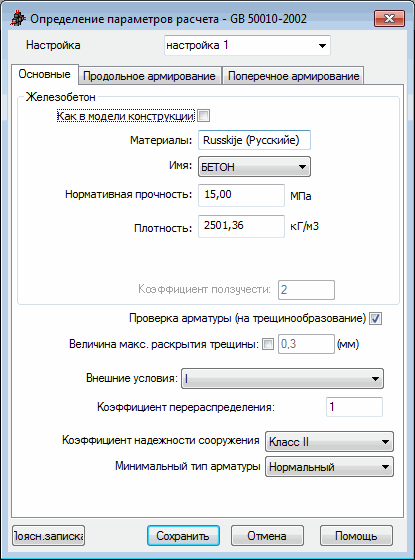

Закладка Общие диалогового окна Определение параметров расчета для Китайских норм GB 50010-2002:
Параметры бетона могут быть заданы одним из трех способов.
- Когда выбрана опции Как в модели конструкции, необходимые параметры материала будут взяты из данных, используемых для статического расчета конструкции.
- Задать значение прочности бетона Fck.
- Указать из списка доступных классов бетона.
Опция Проверка арматуры позволяет проверить арматуру на трещинообразование.
Должны быть определены следующие параметры.
- Воздействие окружающей среды (допустимая ширина трещины изменяется в зависимости от того, какое воздействие выбрано).
- Коэффициент перераспределения.
- Класс безопасности конструкции.
- Тип минимального армирования.
