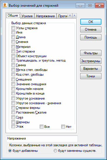

Когда в диалоговом окне Выбор значения для стержней выбирается закладка Общие, на экране в диалоговом окне отображается содержание этой закладки, как показано ниже.
В поле Выбор данных элемента для презентации в таблице могут быть выбраны следующие значения:
- элементы узлов - номера узла определенные для отдельных стержней;
- имя;
- длина - длины стержня;
- сечения - сечение стержня;
- материал - материал стержня;
- тип стержня;
- объект конструкции;
- Метод трапеций и треугольников;
- угол гамма (для сечения);
- метка степени свободы – будут представлены имена освобождаемых связей в конструкции;
- нормы степени свободы - будут представлены нормы освобождаемых связей в конструкции;
- смещения - смещения, определенные для стержня;
- величины смещения;
- хомуты в начале – будут представлены хомуты в начале стержней;
- хомуты в конце - будут представлены хомуты в конце стержней;
- упругое основание;
- упругое основание. Значения;
- стержни фермы;
- растяжение/сжатие – будут представлены стержни, работающие на растяжение/сжатие;
- сдвиг — программа представит стержни, в которых поперечные силы влияют на деформацию;
- шарниры;
- этаж.
Нажатие на кнопку все приводит к выбору всех доступных параметров на этой вкладке. Нажатие на кнопку Нет приводит к отмене выбора всех параметры на этой вкладке.
В нижней части диалогового окна содержит две опции:
- Добавление столбцов - если флажок установлен, то выбранные параметры добавляются как столбцы в активной таблице.
- Заменить столбцы - если этот флажок установлен, то будут замененны текущие столбцы таблицы.
