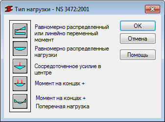

Опция используется для определения соответствующих нормативных параметров продольного изгиба в зависимости от статической схемы элемента. Она доступна при нажатии на соответствующую иконку в поле "Параметры продольного изгиба" в диалоговом окне Определение элемента. Параметры.
Опция позволяет определять соответствующие нормативные параметры продольного изгиба в зависимости от статической схемы элемента. Как указано в требованиях норм, необходимо принять одну из четырех доступных схем балки.
