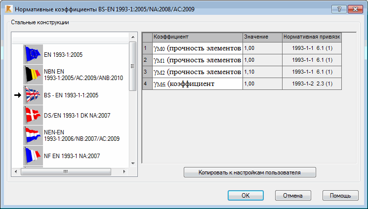

Частные коэффициенты (Еврокод)
Диалоговое окно Частные коэффициенты используется для редактирования коэффициентов материала для модуля норм (если выбран Еврокод).
Данное диалоговое окно открывается для соответствующего модуля норм, например, создания стальных конструкций, создания стальных соединений, железобетонных конструкций.
В левой части диалогового окна находится список, который включает:
Величины коэффициентов (их количество зависит от выбранного модуля норм), а также соответствующий пункт Еврокода, показываются в правой части диалогового окна. Они не редактируются для норм Еврокода, доступных в Robot; можно только просматривать значения коэффициентов для данного кода.
Для того, чтобы создать пользовательский набор, нажимают на кнопку Копировать к настройкам пользователя. Величины коэффициентов из выбранных (активных) норм Еврокод копируются в поля редактирования на закладке Пользовательский. Кнопка Копировать к настройкам пользователя в этом случае не доступна на этой закладке.
