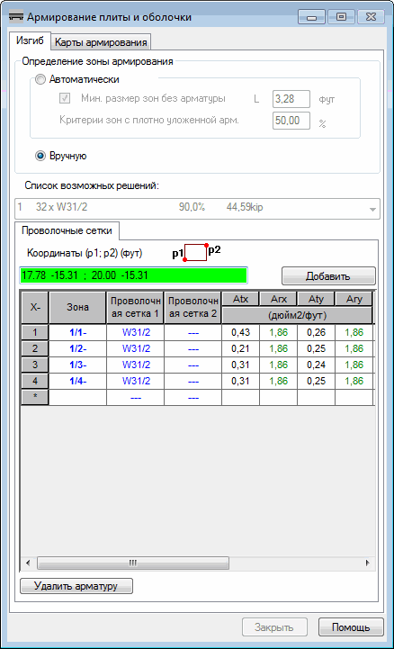

Эта закладка в диалогового окне Армирование плит и оболочек позволяет определить зоны армирования, представить их и изменять.
Диалоговое окно состоит из трех основных частей:

Ручной режим позволяет пользователю определить зоны реального (фактического) армирования. В этом случае программой будут подобраны только армирующие стержни и проволочная арматурная сетка (на базе рассчитанных теоретических (требуемых) областей армирования, параметров армирования и установленных опций расчетов).
После выбора опции Ручной и перехода в окно просмотра курсор меняет свой вид (на перекрестие) и может быть использован для вставки зон.
Способ задания зон армирования аналогичен способу задания прямоугольных контуров. Это возможно выполнить двумя путями. Нажатие левой кнопки мыши задает один угол контура, а последующее передвижение мыши задает прямоугольник. Еще одно нажатие левой кнопки задаст противоположный угол и завершит определение контура.

Определение зон армирования вручную.
Для добавления зоны армирования вручную выбирают строку таблицы, помеченную символом ‘*’, а затем щелкают левой кнопкой мышки на поле Координаты. Координаты можно определить вручную или указав зону графически на экране. Выбирают координаты нижнего левого и верхнего правого угла зоны.
Выделенная зона подсвечивается как в таблице со значениями армирования, так и в окнах просмотра, содержащих верхнюю и нижнюю зоны армирования. Активная зона может быть изменена пользователем. Можно определить последующую зону, нажав на кнопку Добавить. Можно также выбрать строку таблицы, помеченную символом "*" и указать указать зону графически на экране. В нижней части диалогового окна находится кнопка Удалить арматуру, которая используется для удаления арматуры во всех зонах. Таблица для изменения вручную зон армирования отличается от той, что используется для автоматического изменения, и состоит из следующего:
