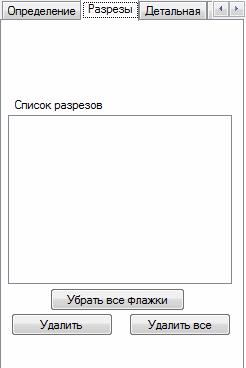

Чтобы посмотреть выбранные разрезы, в диалоговом окне Разрезы твердых тел переходят на закладку "Разрезы".
Поле Список разрезов показывает все разрезы доступные для конструкции. Для каждого разреза представлены три блока информации:
- включение/выключение разрезов; Если опция включена, то для конструкции представляется разрез с картами выбранной величины.
- цвет;
- название разреза.
При нажатии кнопку "Применить" появляется три дополнительные кнопки.
- Переключать все. Выключить все - выключает отображение всех разрезов конструкции.
- Удалить – удаляет выбранные (выделенные) разрезы из списка.
- Удалить все – удаляет все разрезы из списка.
