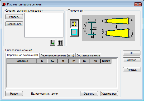

Необходимо нажать на кнопку Параметры сечений, в диалоговом окне Определения (закладка Группы для сечений из стали/алюминия) появится следующее диалоговое окно:
В распоряжении пользователя имеется два типа сечений, соответствующий выбор может быть реализован в поле Тип сечения в верхней части диалогового окна справа:
Эта часть диалогового окна содержит схематический чертеж выбранного типа сечения и символическое изображение размеров сечения. Поле Определение сечений позволяет задать размеры стального/алюминиевого сечения.
Чтобы начать определение нового сечения необходимо:
  1. Нажать на кнопку Новое (появится новая линия).
  2. Ввести необходимые параметры в таблицу.
Для удаления сечения из списка:
  1. Необходимо выбрать одно или несколько сечений.
  2. Нажать на кнопку "Удалить" и "Удалить все".
Существует два типа изменения сечений:
На закладке Составное сечение можно задавать составные элементы.
Если выбранные сечения не включены в расчеты, переместите их в поле Сечения, включенные в расчеты. Есть два способа сделать это:
Распознаваемые сечения в расчетах:
