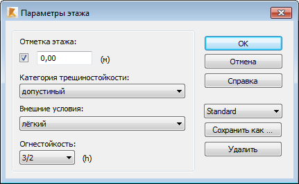

Диалоговое окно "Параметры этажа" (Нормы BAEL)
В диалоговом окне "Параметры этажа" можно определить параметры этажа в соответствии с французскими нормами (BAEL).
Доступ
Выберите раздел Проектирование железобетонных конструкций Фактическое армирование и создайте новый ЖБ элемент или откройте существующий.
  • Выберите Расчет Параметры этажа.
  • Нажмите ("Параметры этажа").
Элементы диалогового окна
Доступны следующие параметры этажа:
  • Отметка этажа - вводится высота, на которой расположен этаж,
  • Категория трещиностойкости - выбирается категория трещиностойкости железобетонного элемента,
  • Внешние условия - выбираются внешние воздействия на этаж,
  • Огнестойкость - выбирается или определяется уровень огнестойкости этажа.
Параметр Сохранить как позволяет повторно использовать набор параметров этажа. Этот набор сохраняется в текущем пользовательском каталоге. Можно повторно использовать это значение для другого элемента в диалоговом окне "Параметры этажа" или назначить его выбранному элементу (или выбранным элементам одного типа) в "Инспекторе ж/б компонентов".
Параметр Удалить позволяет удалить выбранный набор параметров этажа.
