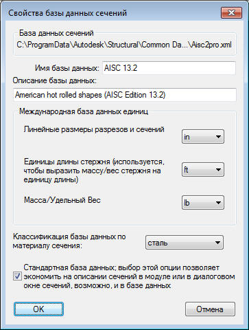

Выберите Файл > Свойства баз данных в разделе Базы данных сечения или во время построения новой базы данных, чтобы открыть диалоговое окно Свойства сечений в базе данных.
В данном диалоговом окне можно определить следующие свойства сечений в базе данных:
- Путь к каталогу (папке) в базе данных сечений.
- Имя и описание сечений в базе данных. Имя будет использоваться в программе до тех пор описание не будет полным в выбранной или созданной базе данных сечений.
- Единицы, используемые для представления.
- Классификация базы данных базируется на профильных материалах. Эта классификация будет выполняться по отношению к материалам сечения (сталь, дерево).
- Стандартная база данных. Если в пункте установлен флажек, то в диалоговом окне Сечения или модуле Определение сечений невозможно сохранение заданных сечений данной базы данных.
