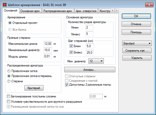

Если открыто диалоговое окно Шаблон армирования и выбрана закладка Основной, диалоговое окно принимает вид, представленный ниже.
Опции, расположенные в диалоговом окне, позволяют задать основные параметры, относящиеся к армированию балок-стенок.
При выборе опции Проволочная сетка программа генерирует арматуру с проволочной сеткой, начиная с верхнего уровня нижнего слоя основной арматуры. В этом случае во время расчетов площади арматуры нет взаимодействия между основной арматурой и арматурой с проволочной сеткой.
При выборе опции Проволочная сетка + стержень программа сначала устанавливает арматуру с проволочной сеткой, а затем, на основе рассчитанной площади проволочной сетки, принадлежащей к основной арматуре, выбирает подходящее значение диаметра стержней основной арматуры. Проволочная сетка растянута в этом случае вдоль всей высоты проектируемой высокой балки. Опция Стержни исключает использование проволочной сетки. Вместо этого программа генерирует арматуру, состоящую из отдельных стержней.
В случае распределенной арматуры, состоящей из проволочной сетки или проволочной сетки и стержней, опция Допустимы две различные плиты - активна. Если опция включена, то можно получить эффект армирования балки-стенки двумя различными типами проволочной сетки, например, P 636R и P 503R.
При проектировании арматуры в форме проволочной сетки или в форме проволочной сетки со стержнями доступна кнопка Критерий, при нажатии на которую открывается дополнительное диалоговое окно Критерий.
В поле Основная арматура можно задать максимальное и минимальное число рядов арматуры балки-стенки. Можно определить диапазон (таких как Nmin = 2; Nmax = 5) или задать определенное число рядов арматуры балки-стенки при вводе Nmin = Nmax. В случае задания интервала программа устанавливает оптимальное число рядов арматуры с учетом всех пролетов балки-стенки.
