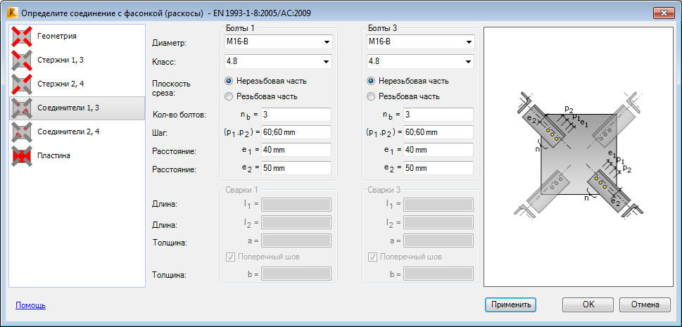

На вкладке "Соединители 1, 3" определяются следующие параметры стержней на линиях 1 и 3.
- диаметр и класс болтов, используемых для подсоединения стержня с фасонкой, расположение болтов на стержне и плоскость среза (при выборе болтового соединения);
- параметры сварных швов, используемых для подсоединения стержня с фасонкой (при выборе сварного соединения).
