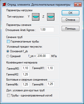

Эта опция используется для описания дополнительных определенных нормами параметров типа стальных стержней. Она активируется нажатием на кнопку "Больше", расположенную в диалоговом окне "Определение элемента. Параметры".
Здесь могут быть заданы следующие параметры:
- параметры данного типа нагрузки в направлении Y и Z;
- характеристики сечения - отношение Anet/Agross, которое применяется передаточное число, которое применяется к растягивающему усилию в канате; этот коэффициент определяет отношение площади поперечного сечения элемента без учета отверстий под болты и заклепки (Anet) к полной площади поперечного сечения (Agross);
- характеристики круглых труб (предел текучести);
- начения коэффициентов материала;
- условия для случая с круглыми трубами. Если включена опция "Трубы – однонаправленный изгиб", то для такого типа сечения изгибающий момент будет равен сумме моментов, действующих вдоль осей Y и Z. Результирующий момент будет взят для проектирования стержня.
