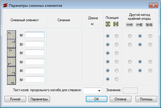

Параметры смежных элементов (6 стержней)
Чтобы определить параметры смежных стержней при расчете коэффициента расчетной длины главного стержня, нужно дважды щелкнуть по в диалоговом окне Схемы продольной устойчивости.
В соответствующих полях задаются следующие величины, относящиеся к каждому из смежных стержней:
В некоторых нормах (ADD8, Еврокод3, NEN6770/6771, PN90) включается еще один параметр: тип крайней опоры присоединенного стержня. Доступные типы крайней опоры зависят от требований выбранных стальных норм .
Как только присоединенные стержни с выбранными номерами описаны, в нижней части диалогового окна может быть проверен коэффициент продольного изгиба. Значение коэффициента, определенного программой, дается в поле Значение. Значение появляется после ввода очередного номера присоединенного стержня в поле Тест коэффициента продольного изгиба для стержня.
Чтобы определить параметры смежного стержня вручную, нужно нажать кнопку Ручной в нижней части диалогового окна. На экране появляется дополнительное окно, в котором вручную можно сделать необходимые определения присоединенного стержня.
Нажатие на кнопку Параметры приводит к открытию дополнительного диалогового окна, в котором можно определить параметры изменения инерции стержня.
