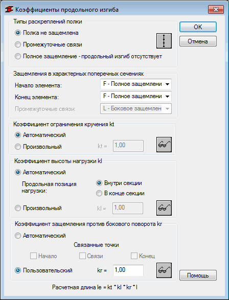

Эта опция используется для определения расстояний между поперечными сечениями стержня, защищенными от кручения, это является расчетной длиной балки в поперечном направлении. Опция доступна при нажатии на одну из кнопок - Верхняя полка или Нижняя полка, содержащихся в поле Параметры продольного изгиба в диалоговом окне Определение элемента – параметры (по американским нормам).
В этом в диалоговом окне можно указать следующие параметры:
Списки выбора (для начала и конца и для промежуточных связей) в этом поле позволяют определять тип связей в этих характерных точках. На основании выбранных величин Robot определяет значения коэффициентов kr, kl и kt, учитывая требования таблиц (1), 5.6.3.(2) и 5.6.3.(3) норм
При расчете Robot автоматически вычисляет коэффициент kt на основании заданных типов связей у концов элемента, а также информации о сечении. Этот коэффициент можно также задать вручную после выбора опции Произвольный. Для того, чтобы открыть окно с таблицей норм 5.6.3.(1), щелкают на иконку около этой опции.
При расчете Robot автоматически вычисляет коэффициент kt на основании заданных типов связей у концов элемента, а также информации о высоте нагрузки (в центре сдвига или на верхней полке) и о расположении продольной нагрузки. Этот коэффициент можно также задать вручную после выбора опции Произвольный. Для того, чтобы открыть окно с таблицей норм 5.6.3.(2), щелкают на иконку около этой опции.
При расчете Robot автоматически вычисляет коэффициент kt на основании заданных типов связей у концов элемента, а также информации о точках, в которых сечение закреплено против кручения. Этот коэффициент можно также задать вручную после выбора опции Пользовательский. Для того, чтобы открыть окно с таблицей норм 5.6.3.(3), щелкают на иконку около этой опции.
