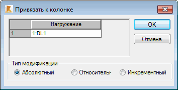

В таблице нагрузки / вариантов нагружения можно изменять нумерацию вариантов. Выбирают колонку Вариант в таблице нагрузки, щелкают правой кнопкой мышки и выбирают в контекстном меню опцию Специальное заполнение.
Опции, находящиеся в этом диалоговом окне, позволяют изменять номера вариантов нагружения (при выборе более одного варианта):
Например: доступные варианты нагружения включают номера 1,3,5,6,7. Номера вариантов 5,6,7 должны быть изменены на 2,3,4. Для этого выбирают записи 5, 6 и 7 в колонке Вариант, затем щелкают правой кнопкой мышки, выбирают пункт меню Специальное заполнение, выбирают способ изменения (абсолютный) и вводят значение "2". Номера вариантов 5,6,7 изменятся на 2,3,4, а вариант № 3 будет назначен первому свободному номеру вне блока.
