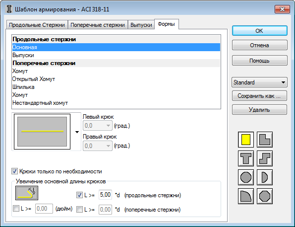

Шаблон армирования - вкладка "Фигуры" (ЖБ колонна)
Вкладка "Формы" позволяет выбрать форму продольного и поперечного армирования.
Доступ
Выберите раздел Проектирование железобетонных конструкций Фактическое армирование и создайте новый ЖБ элемент или откройте существующий.
Элементы диалогового окна
Продольные стержни
Для продольных стержней выбор формы может быть произведен с учётом типа стержня : рабочая или стыковая арматура.
Поперечные стержни
Для поперечных стержней доступны следующие параметры: хомут, открытый хомут, шпилька, серьга, нестандартный хомут.
Крюки
Укажите длину крюка для каждого стержня.
Параметр Крюки только по необходимости относится к стержням, имеющим на концах крюки. При включении опция автоматически устанавливает окончание стержней в зависимости от текущих требований, относящихся к усилению стержней. Например, выбранный основной стержень No. 2.02, оканчивающийся двумя крюками, может быть заменен – после генерации арматуры высокой балки - стержнем No. 1,02 (крюк на одном конце) или с прямым стержнем.
Увеличить базовую длину крюков
Определяет длину крюка путем определения его длины или приведения в соответствие длины крюка с диаметром стержня.
Параметр Сохранить как позволяет повторно использовать набор параметров шаблона армирования. Этот набор сохраняется в текущем пользовательском каталоге. Можно повторно использовать этот набор для другого элемента в диалоговом окне "Шаблон армирования" или назначить его выбранному элементу (или выбранным элементам одного типа) в "Инспектор ж/б компонентов".
Параметр Удалить позволяет удалить выбранный набор параметров шаблона армирования.
