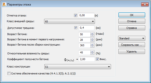

Диалоговое окно "Параметры этажа" (норма EN 1992-1-1:2004 AC: 2008)
В диалоговом окне "Параметры этажа" можно определить параметры этажа в соответствии с нормой EN 1992-1-1:2004 AC:2008.
Доступ
Выберите раздел Проектирование железобетонных конструкций Фактическое армирование и создайте новый ЖБ элемент или откройте существующий.
  • Выберите Расчет Параметры этажа.
  • Нажмите ("Параметры этажа").
Элементы диалогового окна
Доступны следующие параметры этажа:
  • Отметка этажа: позволяет ввести высоту, на которой расположен этаж;
  • Класс среды: параметр, используемый для проверки требуемого защитного слоя.
  • Допустимая ширина раскрытия трещины: позволяет ввести значение допустимой ширины раскрытия трещины;
  • Возраст бетона: параметр, используемый при расчете прогиба от действия длительных нагрузок;
  • Возраст бетона (в момент первой нагрузки): параметр, используемый при расчете прогиба от действия длительных нагрузок;
  • Возраст бетона после возведения конструкции: параметр, используемый при расчете прогиба от действия длительных нагрузок;
  • Относительная влажность среды: параметр, используемый для автоматического расчета влажности;
  • Коэффициент ползучести бетона: параметр, используемый для автоматического расчета коэффициента ползучести;
  • Класс конструкции: параметр, определяющий защитный слой;
  • Система обеспечения качества: если выбран этот параметр, отклонения защитного слоя не будут проверяться (подробные сведения см. в разделе норм 4.4.1.3 (3)).
Параметр Сохранить как позволяет повторно использовать набор параметров этажа. Этот набор сохраняется в текущем пользовательском каталоге. Можно повторно использовать это значение для другого элемента в диалоговом окне "Параметры этажа" или назначить его выбранному элементу (или выбранным элементам одного типа) в "Инспекторе ж/б компонентов".
Параметр Удалить позволяет удалить выбранный набор параметров этажа.
