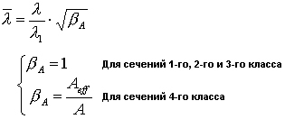

– приведенная гибкость, Еврокод 5.5.1.2, формула (5.46)
По причине сложности вычислений предполагается, что:
