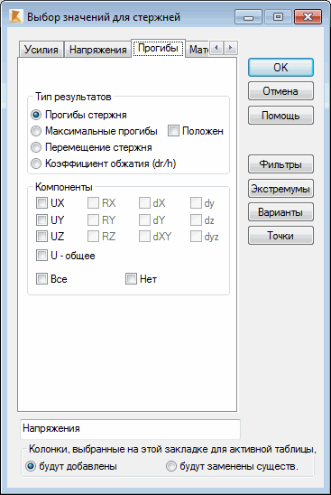

Когда в диалоговом окне Выбор значений для стержней выбрана закладка Прогибы, то на экране появляется следующее диалоговое окно.
Тип результатов для представления выбирается в верхней части диалогового окна:
общее значение смещения в плоскости yz;
В общей системе координат элемента:
dX = (UX1-UX2) / L
dY = (UY1-UY2) / L
dXY = sqrt ((UX1-UX2)^2 + (UY1-UY2)^2) / L
В местной системе координат элемента:
dy = (uy1-uy2) / L
dz = (uz1-uz2) / L
dyz = sqrt ((uy1-uy2)^2 + (uz1-uz2)^2) / L.
В поле Компоненты можно выбрать следующи я смещения или отклонения стержней.
UY и UZ. Дополнительно можно выбрать полное перемещение, которое является результирующим перемещением в локальной системе и величина которого равна корню суммы квадратов перемещений UX, UY, UZ.
В зависимости от сделанного выбора (или результаты прогиба, или перемещения стержней) полное перемещение U даётся относительно первоначального положения стержня (U) или хорды смещенного положения стержня (Uf).
Перемещения в глобальной системе представляются в таблице Перемещения узлов.
